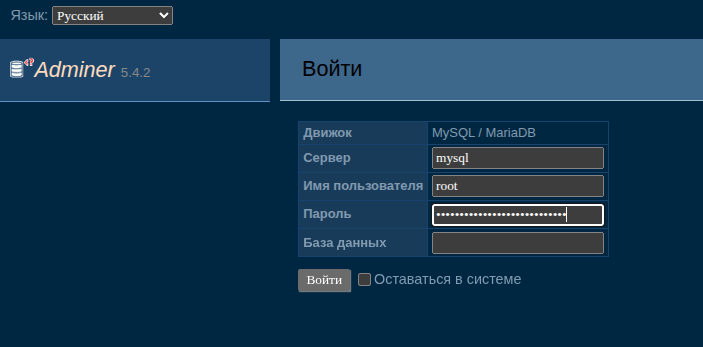

Теперь по адресу сервера cow можно будет открыть и adminer.
Например если адрес mailcow cow.domain.ru, то adminer будет доступен по ссылке cow.domain.ru/latest-mysql.php
Введите адрес сервера mysql: mysql
Логин: root
А пароль БД можно взять из файла mailcow.conf в строке DBROOT=

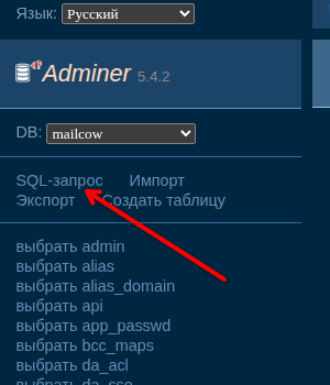

Выбираем базу данных mailcow:
Выбираем SQL запрос в левом верхнем углу:
Теперь вводим такой запрос:
